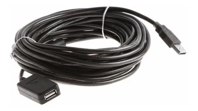

Que tal compañero,puedes ayudarme con esta consulta?
Ya casi tengo la compra de ese adaptador y quería aprovechar el mismo vendedor y envío para comprar el cable potenciado,tiene de 10,15 y 20 mts no tiene marca es genérico parece y a mitad de precio de los marca Nisuta adjunto foto
Te comento que la antena la pondría en un poste de 4 metros de altura ya que vivo en barrio de casas bajas.y la duda es cómo conectar el cable USB,la antena y el adaptador? Parece que sería antena,adaptador wifi y el cable USB potenciado a mi PC,quedaría a la intemperie el adaptador wifi
dejo esta foto como referencia
( lo podría poner dentro de un gabinete estanco de plástico pero la duda es que al estar en altura las inclemencias del tiempo lo puedan dañar ,disculpa si pregunto acá saludos
El cable USB se ve bien, es bastante grueso y tiene una ficha gorda como tiene que tener. Lo veo bien,
No habrá problemas si pones la alfa en un caja estancada, he usado un WiFi USB wifi durante años puesto fuera y estaba protegido con un par de bolsa en plástico de la compra. Muy cutre pero sin problemas. La cosa está en bien proteger la ficha también y poner lo a la vertical con la ficha abajo.
