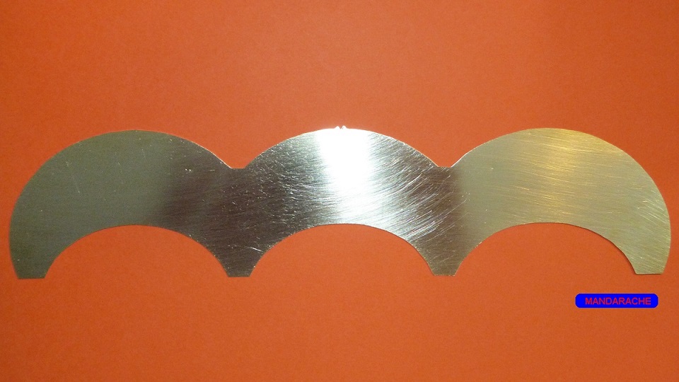

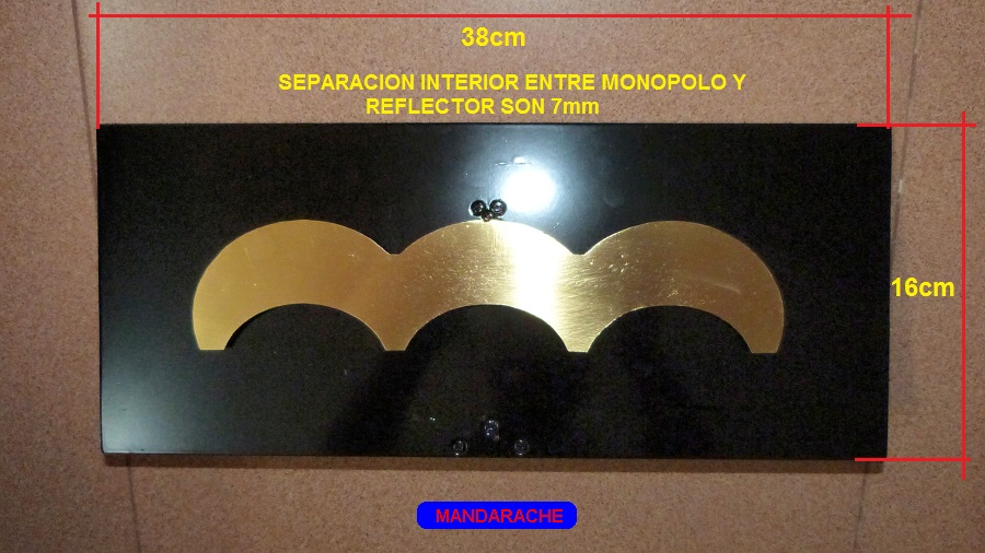

Tras cinco años desde su diseño, aquí tenemos el «Belgrano Mexico»: Una antena de alta eficiencia , fácil y rápida de hacer. Nada que ver con las antenas de panel comerciales: grandes, ineficientes y complicadas. Se trata de una antena de alta eficiencia en la mitad de tamaño de una antena comercial. Siendo una antena de panel compite por primera vez con antenas parabólicas de tamaño medio.
Se trata tal vez el mayor monopolo jamás diseñado en 2.4Ghz; un polígono de curvas fluidas sin líneas de enfase, lo que le da un rendimiento excepcional sin frecuencias parásitas.
Esta antena ha sido probada por muchos compañeros en gran parte del mundo durante más de cuatro años: México, Cuba, Rumanía o Argentina entre muchos otros.

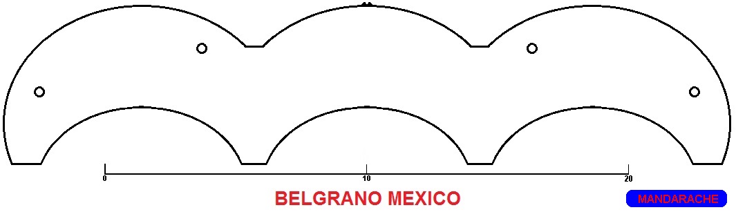

PDF para imprimir la plantilla
Recordad que, al imprimir la plantilla, la escala debe medir 20 cm. Un grosor de las placas recomendable es de entre 0.5 y 1 mm para el monopolo y de 0.5 a 4 mm para el reflector.
Bueno, esta es la antena Belgrano México. Me gustaría animar a cualquiera que esté leyendo este post a construirla por él mismo y compartir el resultado, es realmente sencillo. Si tenéis dudas sobre la técnica de construcción podéis recurrir al video adjunto en el hilo acerca de la antena Belgrano Caridad, pues la construcción es prácticamente igual.
