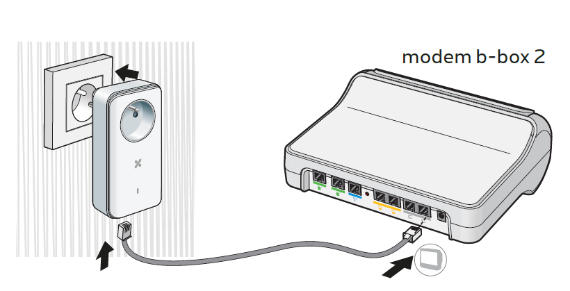

el repetidor se llama plc, se conecta un cable al router y a la corriente y el otro aparato a la corriente y al pc.
https://www.proximus.be/dam/jcr:b4edad9a-17eb-4e75-beca-cd9369436fcf/cdn/sites/support/images/device/plc/connect-cpl-b-box2~2017-03-31-14-43-04~cache.png
en vuestro caso necesitarías dos plc uno para ti y otro para tu hermano, van en parejas uno es el emisor y el otro el receptor. y usa la instalación eléctrica de la casa.

lo que yo te comentado no usa wifi, usa la red eléctrica de la casa. para que no tengais perdidas el último que has puesto usa wifi tambien. pero estarías igual que ahora

si correcto los plc son como si fuera el mismo cable ethernet, pero usando la línea eléctrica de la casa
Cómo dijo señor crash van por dos: Conectas uno al router fuente ZTE y a la red eléctrica. Conectas el otro en tu cuarto (a la red eléctrica, los datos pasan por la red eléctrica domestica) y conectas tu PC por cable a este segundo modelo.

eso kcdtv es como si tuvieras el cable directo desde el pc al router, es lo mejor que hay en casos donde por circunstancias necesitas cable y no puedes hacer instalacion.
